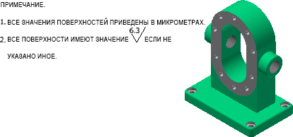

Добавление общего пояснения
  1. Выберите на ленте вкладку «Аннотации» панель «Примечания» «Общее пояснение» .
  2. Выберите квадрант в области отображения, чтобы разместить пояснение.
  3. Добавьте требуемый текст в диалоговом окне «Редактирование текста», а затем нажмите кнопку «ОК» или «Применить» для завершения создания. Пояснение отображается по нормали к виду.
Совет: Для изменения размера текста пояснения задайте масштаб аннотации в диалоговом окне «Параметры приложения» > вкладка «Общие».
