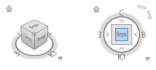

Autodesk® ViewCube® представляет собой постоянный интерфейс, который можно выбрать и перетащить для корректировки точки обзора модели. Он отображается в одном из верхних углов окна в неактивном состоянии. Он становится активным, если навести на него курсор.
Дополнительный компас отображается под интерфейсом "Видовой куб". Он указывает, какое направление определено как "Север" для модели.

Представление инструмента ViewCube (Видовой куб)
ViewCube (Видовой куб) отображается в неактивном или активном состоянии. Если видовой куб неактивен, по умолчанию он отображается частично прозрачным. Когда инструмент активен, он отображается непрозрачным и может скрывать изображение объектов на текущем виде модели.

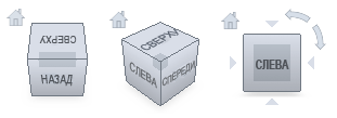

Виды в перспективе и ортогональные виды
ViewCube (Видовой куб) поддерживает две разных проекции вида:
Перспективная: виды в перспективной проекции рассчитываются на основании расстояния от теоретической камеры и целевой точки. Чем меньше расстояние между камерой и целевой точкой, тем более искаженным является изображение из-за эффекта перспективы. Увеличение расстояния приводит к уменьшению искажения модели.
Ортогональная: ортогонально спроецированные виды отображают все точки модели, которая проецируется параллельно экрану.
На этом рисунке показана одна модель с одним направлением вида, но с использованием разных проекций.
Перспективная с ортогональными гранями: при изменении вида для модели происходит его обновление. Он использует последний режим проецирования, за исключением тех случаев, когда текущим режимом проецирования, установленным для инструмента ViewCube (Видовой куб), является перспективная проекция с ортогональными гранями. В этом случае все виды отображаются в перспективной проекции, если только модель не рассматривается в одном из видов граней: сверху, снизу, спереди, сзади, слева или справа.
