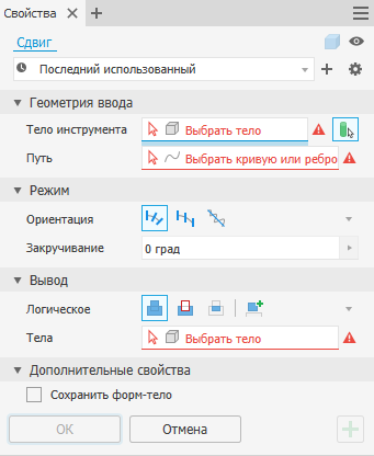

Важное замечание: При использовании команды «Сдвиг» для определения элемента используется панель свойств. Если вы не знакомы с панелями свойств Inventor, см. сведения о рабочих процессах, режимах и дополнительных параметрах, таких как меню панелей и дополнительные свойства, в разделе
Панели свойств. Параметры, выбранные в каком-либо разделе панели свойств, определяют параметры, доступные в следующем разделе, поэтому работать с панелью следует последовательно сверху вниз.

При необходимости включите параметр «Сдвиг тела»
на панели свойств.
- Выберите твердое форм-тело.
- Выберите кривую или ребро для определения траектории.
- Выберите ориентацию:
По траектории
Фиксированный
С выравниванием
- При использовании параметра «С выравниванием» выберите направление оси «Вектор».
- При необходимости задайте угол закручивания. Он относится к форм-телу, а не к 3D-пространству.
При необходимости выберите «Ось скручивания».
На изображении ниже показан результат применения угла закручивания в 90 градусов в согласованном сдвиге. Угол закручивания, применяемый к форм-телу, создает конструкцию, которая может вращать бутылку по горизонтали и вертикали вдоль траектории движения.
