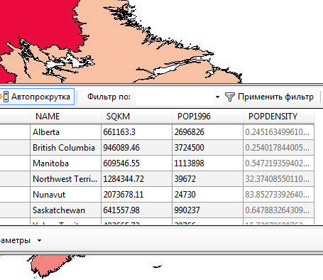

Можно вычислить новое свойство для любого элемента на основе его собственных свойств и любых присоединенных данных для этого слоя элемента. Получившееся в результате свойство можно использовать для фильтрации или выбора данных. Например, можно рассчитать площадь участков, а затем выбрать участки, площадь которых превышает указанную.
Для вычисления плотности населения необходимо разделить SQKM на численность насечения.
Полученные результаты вычислений можно сохранить как новое свойство в таблице данных. Оно будет доступно при открытии карты, на которой создано свойство, но при этом оно не сохраняется в исходном хранилище данных. Вычисленные свойства отмечены серым в таблице данных, поскольку их нельзя редактировать.
Можно выполнять два специальных вида вычислений: вычисление площади полигона и вычисление длины линейного элемента (или периметра элемента полигона).
