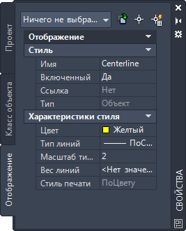

Свойства стиля отображаются на вкладке "Отображение" палитры "Свойства", где их можно просмотреть и изменить.
