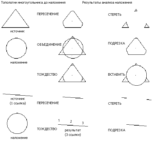

Имеется три типа анализа наложения:
Чтобы наложить топологии, их необходимо загрузить на текущий чертеж.
Если накладываются две топологии, выбирается метод, по которому взаимодействуют две выбранные топологии. В некоторых случаях результат зависит от того, какая топология является исходной, а какая — наложенной.
Операции пересечения комбинируют топологии и сохраняют только общую геометрию. Пересечение действует как логическая операция "И". Результаты не зависят от того, какую топологию выбирают первой. Объектные данные для двух операций объединяются.
Вот несколько примеров использования "Пересечения":
Операции объединения комбинируют полигоны с полигонами и сохраняют всю геометрию. Объединение действует как логическая операция "ИЛИ" и может использоваться только для полигонов. Например, можно объединять земельные участки с данными о почвах для проведения оценки свойств. Операция "Объединение" используется как для совместного сохранения двух наборов геометрии, так и, при необходимости, для их разнесения.
Операции идентификации действуют как "Объединение" для исходной топологии и как "Пересечение" для наложенной топологии. "Идентификация" используется для комбинации узлов, связей или полигонов с полигонами и сохранения вводящейся геометрии. "Идентификация" создает одну топологию с одной связью, в которой связь пересекается наложенной топологии.
Если "Идентификация" используется для выяснения вопроса: "Какие земельные участки (полигоны) попадают в зоны затопления по результатам наблюдений за 100 лет (полигоны)?", все свойства в зонах затопления остаются неизменными.
Операции удаления используют наложенную полигональную топологию как "маску" и стирают все в исходной полигональной топологии, закрываемое наложенной топологией.
Операции отсечения используют наложенную полигональную топологию как граничный контур. Части исходных полигонов вне наложенных полигонов отсекаются и удаляются. Этот параметр можно использовать для отображения полигонов внутри ограничивающего полигона, например границ города или государства.
Операции вставки вставляют наложенную полигональную топологию поверх исходных полигонов. Исходные полигоны, не накрытые при наложении, сохраняются. Параметр "Вставка" можно использовать только для полигонов.
