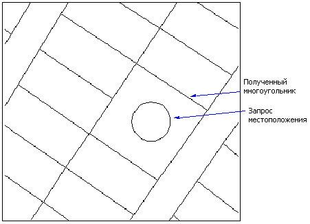

Полигоны обрабатываются как истинные области, а не как контуры. В следующем примере площадь полигона проходит через границу запроса, так что запрашивается весь полигон, хотя ни один из объектов, который составляет полигон, не пересекается никакой из частей контура запроса.
