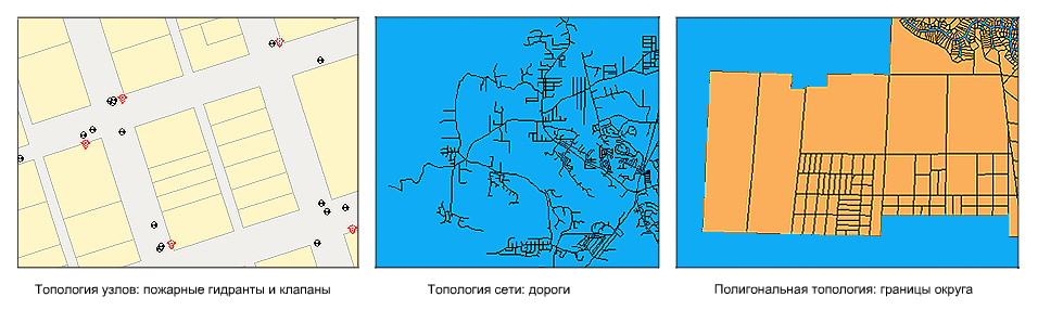

В AutoCAD Map 3D toolset можно создавать узловые, сетевые или полигональные топологии.
Узловые топологии
- Определяют взаимосвязи узлов (точечных объектов).
- Часто используются в связи с другими топологиями при анализе.
Сетевые топологии
- Соединяют связи (линии) для создания линейной топологии.
- Связи могут соединять узлы.
Примером сетевой топологии является схема распределения воды, по которой отслеживается течение воды от насосной станции к жилым домам. Другой пример – сеть улиц. У сетевых топологий можно задавать направление для связи и определять сопротивление связи или узла.
Полигональные топологии
- Определяет полигоны, которые представляет собой такие замкнутые области, как земельные участки и переписные районы. Одиночная связь определяет общую границу между соседними областями.
Среди примеров использования полигональной топологии – налогообложение и планирование землепользования, при этом участки земли отображаются в виде полигонов. Административные границы, например избирательных участков, города, штата или провинций, особых округов и школьных округов – другие примеры использования полигональной топологии.
