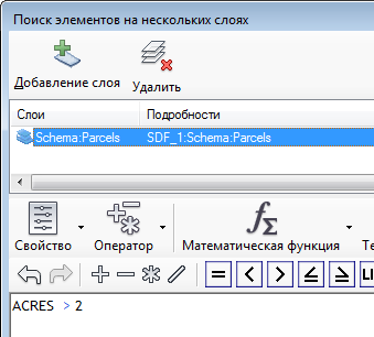

      В списке Свойство отображаются свойства, доступные для данного класса элементов. Можно просмотреть и вставить доступные значения для свойства из списка.
      Добавьте слои и укажите выражение для поиска.
  5. При необходимости добавьте в выражение условия.
  6. Проверьте выражение.
