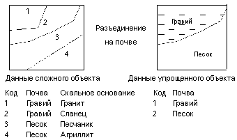

Полем реструктуризации может быть поле объектных данных или столбец в связанной внешней базе данных.
При реструктуризации топологии в AutoCAD Map 3D toolset выполняется проверка каждого граничного контура между полигонами на наличие одинакового для обоих параметров значения поля реструктуризации. Если это так, граница и один из центроидов удаляются. Удаляются все поля объекта, кроме поля реструктуризации и каких-либо полей новой топологии.
Если соседние полигоны не содержат поля реструктуризации, граница не уничтожается, а у полученного полигона в этом поле значение остается незаполненным.
При реструктуризации сетевой топологии в AutoCAD Map 3D toolset выполняется проверка узлов между линиями на предмет пересечения двух линий в указанном узле, а также на наличие одинакового поля реструктуризации. Если это так, узел удаляется, а две связи объединяются и образуют одну связь. Все поля объекта удаляются, кроме поля реструктуризации и каких-либо полей новой топологии, как показано на следующей иллюстрации.
Если соседние линии не содержат поля реструктуризации, узел не уничтожается, а у полученной полилинии в этом поле значение остается незаполненным.
