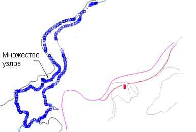

При оцифровке карт могут быть определены стороны или сегменты с подробностями большими, чем необходимо. Операция "Упростить объекты" используется для снижения ненужной сложности горизонталей, рек и береговых линий. Упрощение объектов, которое также называют генерализацией, снижает количество точек на сложной линии.

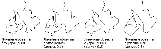

Упрощение береговой линии при разных настройках допуска
