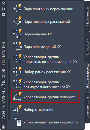

  2. Определите свойство поворота.
    • На палитре "Вариации блоков" Наборы параметров выберите Группа поворота.
    • Щелкните получившийся параметр правой кнопкой мыши и выберите Свойства.
