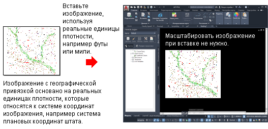

Плотность некоторых форматов изображений, например GeoTIFF, GeoSPOT и изображения с файлом World в качестве параметров совмещения, измеряется в единицах мировых координат. Например, спутниковая фотография может измеряться в точках на милю. В этом случае выберите "Миля" в качестве единицы измерения плотности.

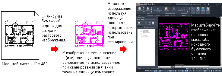

Заданная единица измерения плотности может отличаться в зависимости от типа вставляемого изображения. Следующие два примера приведены для объяснения различий между вставляемым отсканированным изображением, которое измеряется в точках на дюйм, и аэро/спутниковой фотографией, единицы измерения которой являются реальными.
Следующий пример показывает отношение между масштабом листа, единицами измерения плотности и масштабом вставки изображения без геометрических данных (изображение, которое было сохранено без данных реальных единиц измерения). В эту категорию попадает любое изображение, которое было нарисовано с использованием масштаба (например, план этажа) и отсканировано.
Изображение, приведенное в следующем примере, было нарисовано в масштабе листа 1" = 48", отсканировано с разрешением 300 точек на дюйм, а затем вставлено в чертеж со значением плотности 300, "Дюймы" были заданы как единицы измерения плотности. После этого был изменен масштаб на основе масштаба листа 1" = 48".
При вставке изображения без геометрических данных выбираемые единицы измерения плотности должны совпадать с единицами измерения, которые использовались при сканировании изображения. В этом случае единицами измерения являются дюймы, поскольку изображение было отсканировано в точках на дюйм.
Следует помнить, что масштаб должен быть основан на тех же единицах измерения. Например, если масштаб исходного плана этажа составляет 1" = 4', необходимо преобразовать обе величины в одну и ту же единицу измерения. В этом случае переведите 4 фута в дюймы и получится коэффициент масштаба 1" = 48".
Следующий пример показывает отношение между единицами измерения плотности и изображением с геометрическими данными. Так как масштаб листа отсутствует, можно вставлять изображение с использованием единиц измерения, предоставленных этим изображением, например футов или миль. Также отпадает необходимость изменения масштаба изображения при его вставке.
Изображения с геометрическими данными включают типы файлов GeoSPOT и GeoTIFF, а также изображения с файлом World в качестве параметра совмещения.
