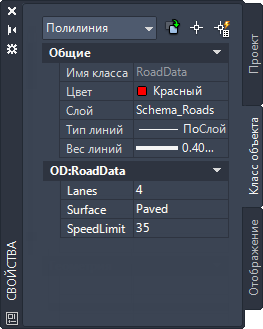

При выборе объекта, созданного с использованием классификации объектов, свойства, связанные с данным классом объектов будут отображаться на вкладке "Класс объектов" палитры"Свойства". Например, при выборе дороги в палитре "Свойства" отображаются слой, вес линии, тип покрытия и количество полос движения. Редактируйте свойства, вводя в окно новые значения.
При выборе дороги на чертеже на вкладке "Класс объектов" будут отображаться все свойства, связанные с классом объектов "Дорога". Измените значение, щелкнув мышью в окне и выбрав элемент из списка.
