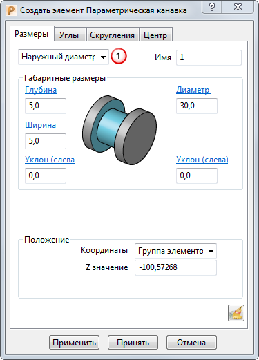

Имя — Введите имя для элемента.
— Выберите опцию из списка, чтобы задать тип канавки.
Глубина — Введите глубину элемента Канавка.
Диаметр — Введите диаметр элемента.
Ширина — Введите ширину элемента.
Уклон (слева) — Введите угол уклона левой стенки элемента Канавка.
Уклон (справа) — Введите угол уклона правой стенки элемента Канавка.
Координаты — Выберите, в какой системе координат вы работаете:
Z значение — Введите значение, задающее положение элемента вдоль оси Z относительно системы координат.
Сброс — Нажмите, чтобы сбросить параметры создания элемента к значениям по умолчанию.
