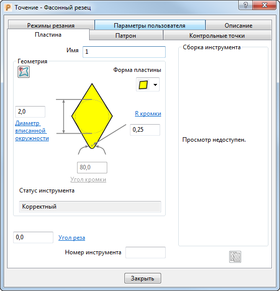

Используйте вкладку Пластина, чтобы задать геометрию режущей части токарного инструмента. Доступные опции варьируются в зависимости от типа токарного инструмента:
Фасонный токарный резец
Имя — Введите имя для инструмента.
— Нажмите, чтобы создать шаблон вставной пластины.
Форма пластины — Выберите форму для пластины из списка.
Диаметр вписанной окружности — Задает диаметр окружности, которая вписывается в пластину. Он контролирует размер вставной пластины.
Радиус кромки — Задает радиус режущей кромки.
Угол кромки — Задает угол режущей кромки. Это значение определяется автоматически в зависимости от того, какая Форма пластины выбрана. Можно задать свой собственный Угол кромки, если вы выбрали
в списке Форма пластины.
Статус инструмента — Проверьте это поле, чтобы убедиться, что создается корректный инструмент. При изменении геометрии инструмента его статус автоматически обновляется.
Угол реза — Задает угол вставной режущей пластины относительно патрона.
Номер инструмента — Введите номер инструмента в сменщике. Он будет использоваться командой смены инструмента.
опировать инструмент — Нажмите, чтобы создать новый инструмент на основе текущего инструмента. Он имеет такое же имя, но с окончанием _1. Затем можно изменить любые параметры без изменения исходного инструмента, но вы должны иметь в виду, что там, где исходный инструмент используется в активной траектории, новая сборка инструмента заменяет исходную сборку инструмента. Используйте это для создания хвостовика и/или патрона для существующего определения инструмента, и это полезно при проверке столкновений.

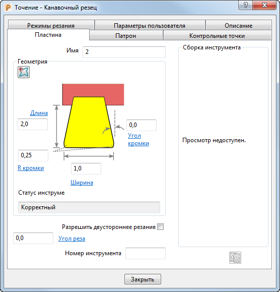

Канавочный токарный резец
Длина — Задает длину вставной пластины.
R кромки — Задает радиус режущих кромок пластины.
Ширина — Задает ширину вставной пластины.
Угол кромки — Задает угол режущих кромок пластины.
Разрешить двустороннее резание — Черновая обработка будет двунаправленной. Чистовая обработка выполняется с использованием уникальной стратегии, которая становится доступной при наличии канавочного инструмента, который режет в обоих направлениях.
