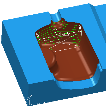

Используйте страницу чистовой обработки Проекция плоскости, чтобы проецировать плоский шаблон на модель. Затем этот шаблон обрабатывается.
При этой технике шаблон проецируется на плоскость. Плоскость может быть повернута вокруг оси Z и наклонена к вертикальной плоскости. Размер шаблона задается высотой и шириной плоскости.

Шаг — Введите расстояние между следующими друг за другом проходами.
Просмотр— Нажмите, чтобы создать быстрое предварительное отображение траектории проецирования.
Показать — Выберите, чтобы отобразить шаблон просмотра.
