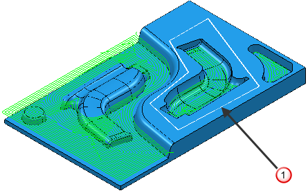

Выберите для параметра Ограничить значение «Многоугольник» в диалоговом окне Ограничение траектории, чтобы ограничить активную в данный момент траекторию перемещения инструмента указанным многоугольником. Начертите полигон с любым количеством сторон, используя мышь, а затем нажмите Применить.
Исходная траектория:
— многоугольник
Ограниченная траектория:
Прим.: Этот результат такой же, что и при использовании Ограничения траектории границей. Опция выбирается на ваше усмотрение. Иногда Ограничить траекторию полигоном использовать проще/быстрее, чем Ограничить траекторию границей. Иногда Ограничить траекторию границей использовать проще/быстрее, чем Ограничить траекторию полигоном. Иногда между этими двумя опциями нет никакой разницы.
