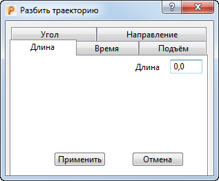

Эта вкладка содержит следующее:
Длина — Максимальная длина для каждой части траектории.

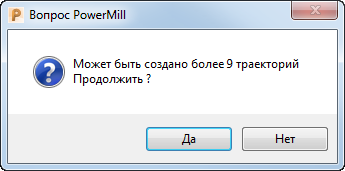

Если задать маленькую Длину, сначала появится диалог подтверждения.
Нажмите Да, чтобы создать все траектории, нажмите Нет, чтобы отменить операцию.

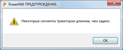

Если один или несколько сегментов в исходной траектории длиннее заданной Длины, некоторые траектории, созданные операцией разделения, тоже будут превышать Длину. В этом случае появится предупреждающее сообщение:
