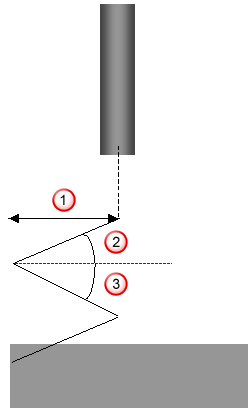

Длина — Введите максимальную длину наклонного врезания. Она задает количество перемещений зигзагом, необходимых при наклонном врезании. Это значение задается в Диаметрах фрезы.
Длина врезания
Угол врезания
Угол наклонного отвода
