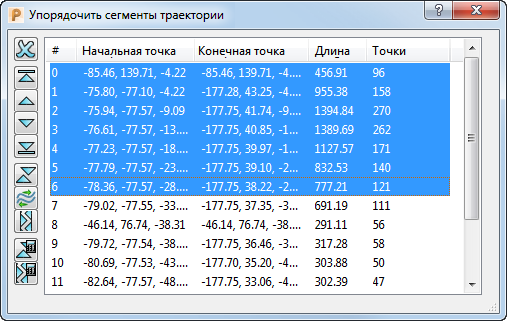

Используйте объект Упорядочить, чтобы изменить порядок и направление сегментов траектории.
Выберите вкладку «Правка траектории» > панель «Правка» > «Упорядочить», чтобы открыть диалоговое окно Упорядочить сегменты траектории.
Этот диалог показывает все сегменты траектории и позволяет менять их порядок, настраивая порядок обработки.
Выбор компонентов в списке приводит к их выбору в графическом окне (они закрашиваются желтым цветом). Так же, выбор сегментов в графическом окне приводит к их выбору в списке сегментов. В списке имеются следующие столбцы:
— Номер сегмента.
— Координаты начальной точки сегмента.
— Координаты конечной точки сегмента.
— Длина сегмента.
— Количество точек в сегменте.
Кнопки в левой части диалога позволяют изменить порядок выбранных сегментов.
Удалить выбранные — Нажмите, чтобы удалить выбранные сегменты.
Переместить в начало — Нажмите, чтобы переместить выбранные сегменты в начало траектории.
Переместить вверх — Нажмите, чтобы переместить выбранные сегменты на одно положение вверх.
Переместить вниз — Нажмите, чтобы переместить выбранные сегменты на одно положение вниз.
Переместить в конец — Нажмите, чтобы переместить выбранные сегменты в конец траектории.
Развернуть порядок — Нажмите, чтобы развернуть порядок выбранных сегментов. Если нет выбранных сегментов, то разворачиваются все сегменты.
Развернуть направление — Разворачивает направление каждого выбранного сегмента, чтобы его начальная и конечная точки поменялись местами. Если нет выбранных сегментов, то разворачивается направление всей траектории.

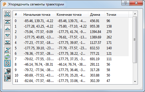

Зигзаг — Разворачивает направление каждого второго выбранного сегмента, чтобы начальная и конечная точки каждого второго сегмента поменялись местами. Если нет выбранных сегментов, то команда выполняется для всей траектории.Если вы выберете несколько сегментов траектории в списке:
и нажмете кнопку Альтернативное направление
, то направление каждого второго выбранного сегмента развернется:
В этом примере сегменты 1, 3 и 5 были развернуты, а сегменты 0, 2, 4 и 6 остались без изменений.
Если вы выберете все сегменты, то траектория будет сконвертирована из однонаправленной в двунаправленную (и наоборот). Например:
Изначально:
Сегменты развернуты:
