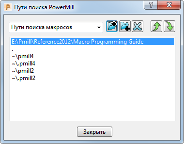

Для удаления пути поиска макросов, выберите опцию Пути поиска макросов из меню макроса. Откроется следующий диалог.
Выберите путь макроса, который хотите удалить (в данном случае E:/Pmill/Reference2012/Macros) и нажмите кнопку Удалить

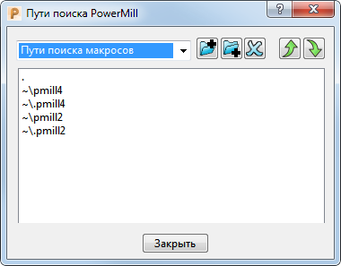

Список путей поиска макросов будет обновлен.
Для завершения нажмите на кнопку Закрыть.
