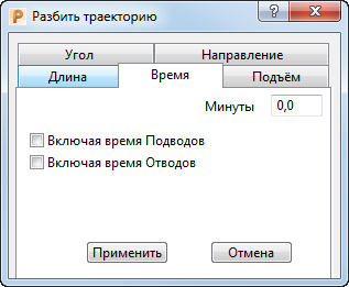

Эта вкладка содержит следующее:
Минуты — Максимальное время резания для каждой части траектории.
Время резания вычисляется по длине траектории и заданной рабочей подаче. Ускорение или замедление станка не учитываются.
Если задать маленькое значение для Минут, перед созданием новых траекторий появится диалог подтверждения.
Нажмите Да, чтобы создать все траектории, нажмите Нет, чтобы отменить операцию.
При некоторых обстоятельствах траектории могут превысить заданную продолжительность. Чтобы избежать начала резания в середине детали, разбиение траектории выполняется только на переходах между сегментами. Каждая траектория, создаваемая при разбиении, содержит один или несколько сегментов, то есть, если один или несколько сегментов в исходной траектории выполняют резание дольше, чем количество заданных Минут, то и у некоторых созданных траекторий будет то же самое. В этом случае появится предупреждающее сообщение.
Включая время подводов — Включает время подвода в расчет времени резания.
Включая время отводов — Включает время отвода в расчет времени резания.
