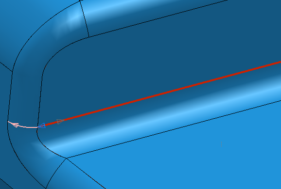

Нажмите на розовую кривую, чтобы получить:
В данном случае контур продлевается до точки
. Так как угол в точке разветвления больше, чем угол излома, контур продлевает кривую с другого конца (точка
