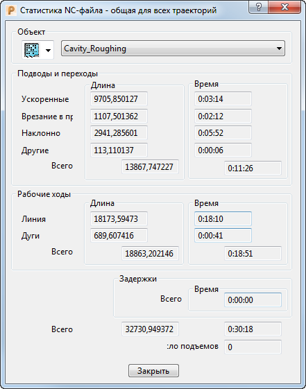

Можно отобразить значения длины и времени для всех подводов, переходов и рабочих ходов, а также количество подъемов в выбранных NC-файлах.
Чтобы показать статистику NC-файла:
Откроется диалог Статистика NC-файла.
Эта диалог содержит следующее:
Список Траектория / NC-файл — Выберите, отображается статистика для выбранной траектории или для NC-файла.
или NC-файл
. По умолчанию выбранная траектория или NC-файл - это то, что вы использовали для вызова диалога, но вы можете это изменить.Изменение любой из этих опций автоматически обновляет статистику.
