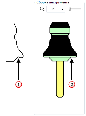

Так как хвостовики не могут содержать отрицательных перемещений по Y, PowerMill удаляет их из шаблона при создании хвостовика.
Шаблон с отрицательным перемещением по Y.
Хвостовик, созданный по шаблону с только положительными перемещениями по Y.
