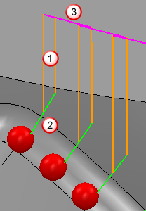

На странице «Подачи и скорости» можно указать скорость для каждого типа перемещения на траектории измерительного щупа.
. Щуп будет продолжать движение с этой скоростью, пока не достигнет расстояния поиска.
. Обычно это значение меньше скорости при быстрых перемещениях станка, так как неожиданное ускорение может привести к некорректному запуску щупа.
