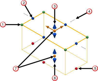

Можно отредактировать элемент, используя диалог Изменить элементы. Он позволяет внести изменения в элементы, которые уже созданы или импортированы.
Чтобы отредактировать элемент:
— Щелкните по зеленым сферам и потяните за них, чтобы изменить радиусы углов элемента.
— Щелкните по синим сферам и потяните за них, чтобы изменить длину элемента.
— Щелкните по синим стрелкам и потяните за них, чтобы отредактировать положение верхней грани элемента.
— Щелкните по серой планке и потяните за неё, чтобы отредактировать положение профильной кривой по оси Z.
— Щелкните по красным сферам и потяните за них, чтобы изменить угол уклона элемента.
— Щелкните по синим стрелкам и потяните за них, чтобы отредактировать положение нижней грани элемента.
— Щелкните по оранжевым сферам и потяните за них, чтобы изменить положение элемента.
Доступные опции и графические маркеры варьируются в зависимости от типа создаваемого элемента.
