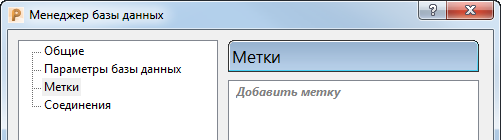

Используйте страницу Метки, чтобы просматривать список существующих меток инструментов и создавать, редактировать и удалять метки. Метки группируют инструменты по их общему признаку, например, по типу стратегии. Это позволяет проще искать инструмент в базе данных. Сначала добавьте метку в базу данных, а потом назначьте её инструменту.

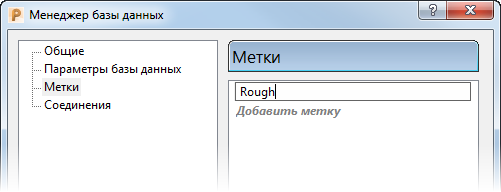

Чтобы добавить метку инструмента в базу данных:
на вкладке «Инструмент» > панель «База данных», чтобы открыть диалоговое окно Менеджер базы данных.
