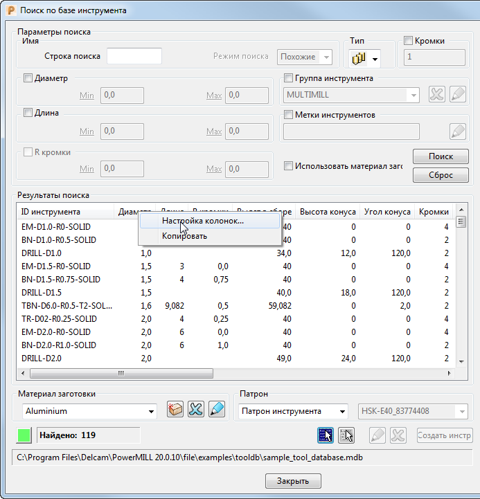

Вы можете скопировать траектории и данные инструмента из диалогового окна Поиск по базе инструмента и NC-файла в буфер обмена Windows. Это полезно, если вы хотите создать отчет с помощью другого приложения.
Чтобы скопировать данные из диалогов NC-файл или База инструмента, щелкните правой кнопкой мыши по заголовку столбца и выберите Копировать.
Это скопирует все данные из диалога в буфер обмена Windows.
Чтобы скопировать отдельные строки, выберите нужные строки, щелкните заголовок столбца правой кнопкой мыши и выберите Копировать.

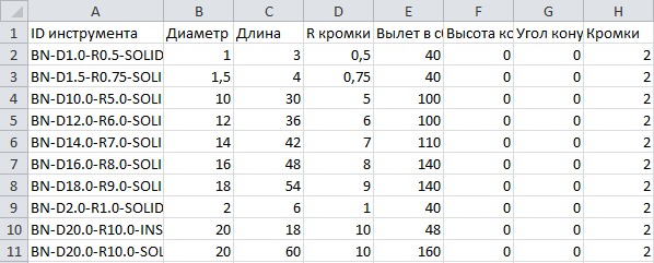

Например, данные, скопированные из базы инструмента в электронную таблицу, выглядят примерно так:
