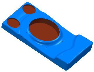

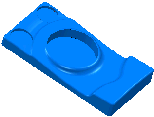

Чтобы переориентировать выбранные поверхности и получить единообразие, выберите Ориентировать выбранные в контекстном меню конкретной модели. Эта опция предназначена для выбранных касающихся поверхностей, но пытается работать со всеми поверхностями. Эта команда автоматически делает то, что команда Развернуть выбранные позволяет сделать вручную.
Это изменит это:
На это:
