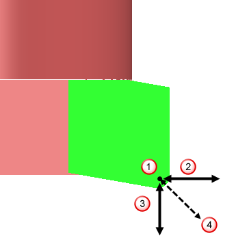

Вкладка Контрольные точки диалога Инструмент задает для инструмента положения программируемых точек и точек измерения относительно центра радиуса кромки вставной пластины.
Чтобы открыть диалог Инструмент:
Программируемая точка — Выберите эту опцию, чтобы вручную задать положение точки вставной пластины, которая программируется. Если эта опция не выбрана, программируемая точка вычисляется автоматически из геометрии инструмента.
Центр радиуса кромки вставной пластины.
Х координата программируемой точки.
Z координата программируемой точки.
Программируемая точка.
X — Введите X координату программируемой точки.
Z — Введите Z координату программируемой точки.

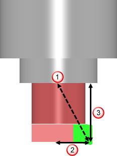

Точка измерения — Выберите эту опцию, чтобы вручную задать положение, где патрон инструмента присоединяется к станку, относительно центра радиуса кромки вставной пластины. Если эта опция не выбрана, точка измерения вычисляется автоматически из геометрии инструмента.
Точка измерения
Х координата точки измерения.
Z координата точки измерения.
X — Введите X координату точки измерения.
Z — Введите Z координату точки измерения.
