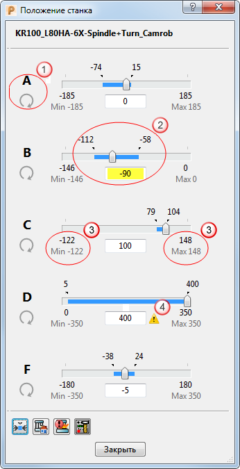

Диалог Положение станка отображает положение каждой оси станка. Можно использовать этот диалог для справочных целей и для ручного управления движением осей станка с помощью интерактивных возможностей диалога.
Чтобы открыть диалог:
Адрес оси (А) и значок, показывающий ось и тип оси.
Показывает линейную ось.
Показывает поворотную ось.
Перетащите слайдер , чтобы переместить ось.
Значение -90 - это текущее положение оси. Синяя линия и значения -112 и -58 показывают самые дальние точки, в которые была перенесена ось в ходе текущей сессии симуляции.
Также можно переместить ось:
Значения Min и Max оси отображены на концах слайдера. Значения, показанные выше значений Min и Max, обозначают максимальный диапазон, на который можно сдвинуть слайдер за один раз.
Если диапазон слайдера не достаточно велик для переноса оси к её Min или Max пределу за один раз:
PowerMill выдаст предупреждение, если вы введете положение оси (в поле Точка), которое больше ограничения оси.

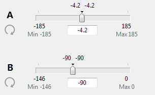

Сбросить диапазон слежения — щелкните, чтобы стереть синие линии
, которые показывают диапазон перемещения каждой оси. Полезно нажимать
перед перемещением или симуляцией станка.
Home — Нажмите, чтобы сбросить положение станка к его исходному положению.
Столкновения — Нажмите, чтобы открыть диалог Проблемы симуляции. Диалог Проблемы симуляции отображает любые столкновения, которые возникают при симуляции траектории.
Положение инструмента — нажмите, чтобы открыть диалоговое окно Положение инструмента. Диалог Положение инструмента отображает координаты инструмента, закрепленного в станке.
