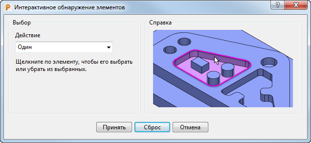

Теперь можно легко обнаруживать и создавать элементы на основе геометрии модели с помощью диалога Интерактивное обнаружение элементов. Это полезно, если вы хотите отсканировать модель, чтобы обнаружить все элементы со схожей геометрий, а потом создать эти элементы.
Чтобы обнаружить и создать элементы на основе геометрии модели:
Один — Щелкните по элементу, чтобы его выбрать.
Иерархия — Щелкните по элементу, чтобы выбрать его и все элементы внутри него.
Подобный — Щелкните по элементу, чтобы выбрать его и любые другие элементы со схожей геометрией.
Созданные элементы добавляются в группу элементов в Проводнике.
