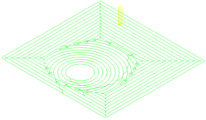

Этот параметр полезен при просмотре любых траекторий, зависимых от Z-высоты. Например, траектории выборки, с постоянной Z или траектории обработки плоскостей. Опции просмотра Z высоты недоступны для других типов траекторий.
Просмотр траектории без изолирования Z слоя:
Просмотр траектории на изолированном Z слое:
Чтобы просмотреть отдельный Z-слой траектории, активируйте траекторию, выберите вкладку «Траектория» > панель «Показать» > «Просмотр по Z высоте», чтобы открыть диалоговое окно Высоты. Щелкайте по списку Высоты, чтобы проверить сегменты траектории на конкретной Z-высоте.
Диалог Высоты содержит следующее:
Выбрать Z высоту на модели с помощью мыши — Нажмите, чтобы выбрать и задать справочную Z из определенного элемента на модели.
— Показывает разницу между текущей Z высотой и справочной Z.Чтобы смоделировать движения инструмента на определенной Z-высоте, щелкните сегмент, который нужно смоделировать, правой кнопкой мыши и выберите «Траектория» > «Симуляция с этого места».
