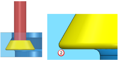

Инструмент типа "ласточкин хвост" позволяет изготавливать пазы трапециевидной формы и другие элементы с поднутрениями, которые в противном случае потребовали бы серию более сложных траекторий с несколькими сменами инструмента.

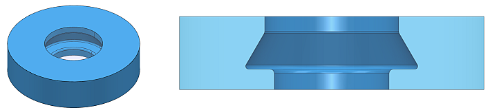

Этот пример объясняет преимущества от использования инструмента "ласточкин хвост" для обработки поднутрений внутри кольцевидной детали.
Без инструмента "ласточкин хвост" обработка конических поднутрений требует комплексных решений, так как скругленная фреза, например, не может обработать подобные углы
. После использования скругленной фрезы необходимо использовать сферическую фрезу малого диаметра или дисковую фрезу для удаления всего ненужного материала.
С инструментом "ласточкин хвост" можно обрабатывать такие поднутрения гораздо проще. Так как конусообразная поверхность инструмента позволяет выполнять обработку боком фрезы, после соответствующей выборки вы можете использовать "ласточкин хвост" для создания поднутрения, скругления и горизонтальной поверхности за один проход
. Использование инструмента "ласточкин хвост", кроме того, позволяет использовать инструмент большего диаметра и более подходящую ось инструмента.
