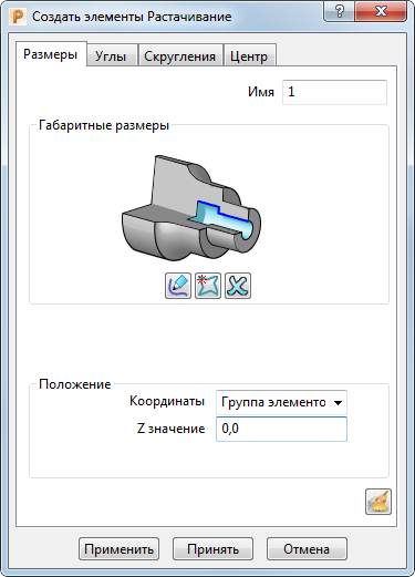

Имя — Введите имя для элемента.
Изменить профильную кривую — Нажмите, чтобы создать или отредактировать профильную кривую элемента с помощью вкладки Редактор кривых.
Извлечь шаблон — Нажмите, чтобы извлечь кривые, задающие выбранные элементы, в активный шаблон. Если шаблонов не существует, будет создан новый.
Отменить кривые — Нажмите, чтобы снять выбор со всех выбранных кривых и удалить любые элементы, созданные из них.
Координаты — Выберите, в какой системе координат вы работаете:
Z значение — Введите значение, задающее положение элемента вдоль оси Z относительно системы координат.
Сброс — Нажмите, чтобы сбросить параметры создания элемента к значениям по умолчанию.
