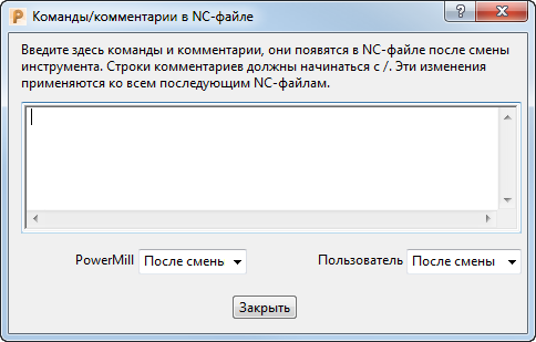

Диалог Команды/комментарии в NC-файле позволяет задавать команды и комментарии, которые нужно вставить в NC-файл.
Чтобы открыть диалоговое окно Команды/Комментарии в NC-файле, нажмите кнопку Комментарии на вкладке Траектория диалогового окна Параметры NC-файлов.
Команды и комментарии, введенные здесь, добавляются в файл вывода. Строки, содержащие комментарии, должны начинаться с символа «/».
PowerMill — Выберите значение по умолчанию для стандартных сообщений. Оно задает место вывода стандартных сообщений, создаваемых PowerMill. Доступно три параметра: до смены инструмента; после смены инструмента; не выводить комментарии.
Пользователь — Выберите значение по умолчанию для команд/комментариев. Оно задает место вывода команд/комментариев, которые вы здесь добавляете. Доступно два параметра: до смены инструмента; после смены инструмента. Если вы вводите команду, необходимо внести в постпроцессор соответствующие изменения.
