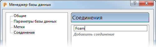

Используйте страницу Соединения, чтобы перечислять существующие типы соединений патронов, а также создавать, редактировать и удалять их. Соединения описывают тип коннектора между станком и патроном. Например, соединение может идентифицировать материал коннектора или его форму. Это позволяет сопоставлять станок и патрон гораздо проще. Типы соединений добавляются в базу данных и затем назначаются инструменту или патрону.

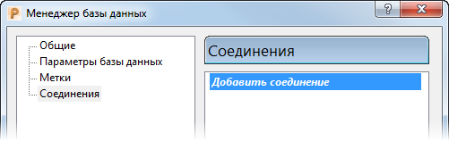

Чтобы добавить соединение в базу данных:
на вкладке «Инструмент» > панель «База данных», чтобы открыть диалоговое окно Менеджер базы инструментов.
, чтобы закрыть диалог.
