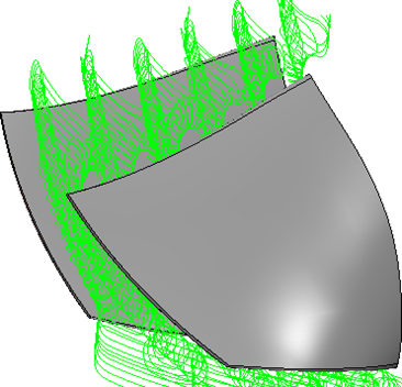

Перекрытие — Каждый проход перекрывает предыдущий на указанное здесь расстояние. Это позволяет начинать каждый проход до того, как предыдущий проход отойдет по кривой от края.
Первый проход
Второй проход
С нахлестом
