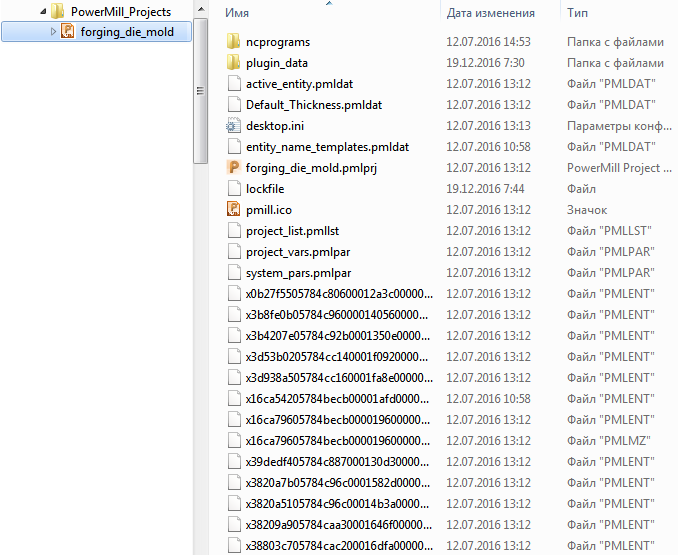

Если вы откроете папку проекта в Проводнике Windows, то сможете увидеть файлы, созданные PowerMill:
Внимание: Не редактируйте вручную эти поля. Редактирование этих полей повредит данные.
