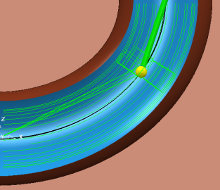

Используйте страницу Слить, чтобы задать, как сливаются две траектории обработки с разных краев канала.
Точка стыковки — Введите, насколько обрабатывается каждый конец канала (в процентах от длины шаблона).
Начало подъема — Введите расстояние до Точки стыковки, на котором начинается подъем инструмента.
Перекрытие — Введите расстояние (с Точкой стыковки посередине), на которое перекрываются траектории. Это реальное расстояние (не в процентах).
Высота подъема — Введите расстояние от стенок канала (к центру), на которое поднимается инструмент в Точке стыковки. Подъем в конце сегмента траектории будет больше.
Начало подъема и Высота подъема необходимы для компенсации эффекта затягивания инструмента. При обработке канала с одной стороны инструмент врезается в значительное количество материала, испытывая значительное усилие отжима (оставляя необработанный материал). Теперь рассмотрим переход на другую сторону канала. Сначала инструмент испытывает аналогичные нагрузки (а, следовательно, и отжим), но потом достигает обработанной области и усилие резко падает. В этом месте может возникнуть "мнимый зарез" на самом деле являющийся обработкой в размер. Значения Начало подъема и Высота подъема сокращают этот эффект.
