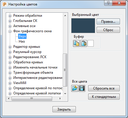

Чтобы изменить цвета фона, выберите вкладку «Файл» > «Опции» > «Настройка цветов» и нажмите Фон графического окна. Вы можете изменить цвета Верха и/или Низа, а также Сбросить их или вернуть К стандартным, если позднее измените свое решение.
PowerMill запоминает ваши настройки цветов и воссоздает их в следующем сеансе. Если вы используете светлый цвет фона, то вы можете изменить цвет осей в графическом окне, выбрав Глобальная СК в показанном выше диалоге.
