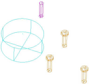

В этом примере восемь отверстий. Начнем с этих отверстий.
Глядя на набор элементов, можно увидеть следующие отверстия:
При выборе параметра Комбинировать отверстия в меню отдельного набора отверстий отдельные компоненты отверстия, которые используют ось Z, будут преобразованы в составное отверстие.
