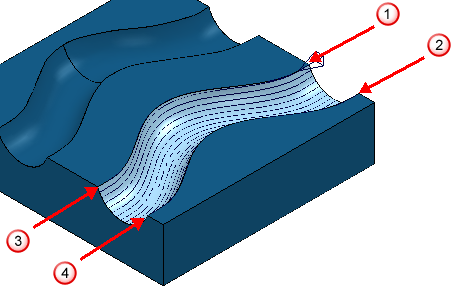

Параметрические пределы — выберите, чтобы ограничить область обработки полями Начало и Конец. Эта опция доступна только для чистовой обработки Проекция кривой. В следующем примере для поля Начало используется значение 0, а для поля Конец — значение 0,5:

Min U min V
Max U min V
Min U max V
Max U max V
