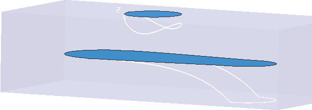

Используйте объект По проекции, чтобы создать плоскость, которая параллельна плоскости XY активной СК. Эта плоскость имеет высоту по Z, равную наивысшей точке границы.
Чтобы спроецировать плоскость, выберите вкладку «Модель» > панель «Создать» > «По проекции».
