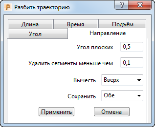

Эта вкладка содержит следующее:
Угол плоских – Ограничивающий угол, измеряемый от плоскости XY. Перемещение считается плоским, если угол наклона к плоскости XY меньше заданного здесь предела.
Удалить сегменты меньше чем — Удаляет сегменты, которые меньше по длине, чем введенное здесь число. Чем выше это значение, тем меньше фрагментация. Это значение обычно должно быть сопоставимо со значением допуска обработки.
Вычесть — Есть три области, которые могут быть отделены от всей траектории:
Сохранить — Задает, какая часть траектории остается:

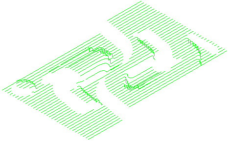

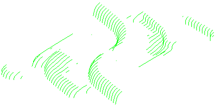

В этом примере показан эффект разбиения траектории на основе направления.
В диалоговом окне «Разбить траекторию» > «Направление»:
