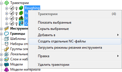

Вы можете автоматически создать NC-файл для каждой выбранной траектории. Это дает одну траекторию в каждом файле вывода Например, если выбрать 20 траекторий и включить этот параметр, PowerMill создаст 20 NC-файлов, каждый из которых будет содержать одну траекторию и иметь то же имя, что и эта траектория. Затем можно записать эти траектории.

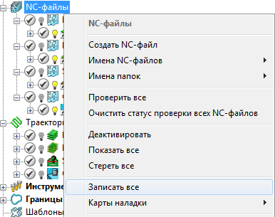

Подробности о том, как постпроцессировать эти траектории, смотрите в разделе Постпроцессирование траекторий.
