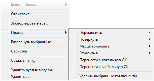

Переместить — выберите, чтобы переместить модель (или выбранные поверхности) на заданное расстояние по X, Y или Z.
Повернуть — выберите, чтобыповернуть модель (или выбранные поверхности) на заданный угол вокруг X, Y или Z.
Масштабировать — выберите, чтобысмасштабировать модель (или выбранные поверхности) на заданное значение по X, Y или Z.
Отразить — выберите, чтобы отразить модель (или выбранные поверхности) по плоскости XY, YZ или ZX.

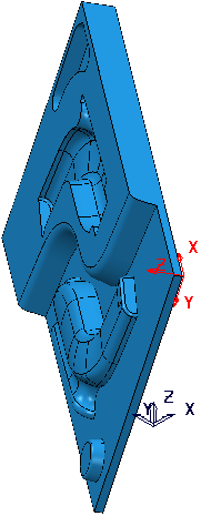

Перенести в локальную СК — выберите, чтобы переместить модель (или выбранные поверхности) таким образом, чтобы она располагалась в том же месте относительно активной рабочей плоскости, как это было относительно глобальной СК. Это изменит это:
на это:
Перенести в глобальную СК — выберите, чтобыпереместить траекторию таким образом, чтобы она располагалась в том же месте относительно глобальной СК, как это было относительно активной рабочей плоскости.
Эти параметры похожи на параметры в диалоговом окне Трансформация модели.
Удалить выбранные компоненты — выберите, чтобы удалить выбранные компоненты.
