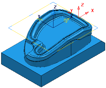

В этом примере показано, как графически управлять ЛСК. Здесь используется модель 5axisModel.dgk из папки Examples.
Локальная СК не обязательно должна быть активной.
У ЛСК появятся желтые и синие маркеры.
Синие линии позволяют поворачивать ЛСК вокруг оси Z.
Желтые линии позволяют поворачивать ЛСК вокруг оси X или Y.
Если взять ЛСК за центр, можно изменить ее положение.
Направляет ось Z в указанную точку. Аналогичным образом желтые стрелки позволяют изменить направление осей X или Y.
Перемещает центр.
Поворачивает вокруг оси Z
Поворачивает вокруг оси Х
Поворачивает вокруг оси Y
